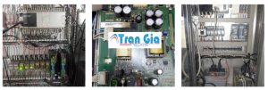

Ảnh nhân viên kỹ thuật TRAN GIA AUTOMATION đang trong quá trình sửa chữa thiết bị
